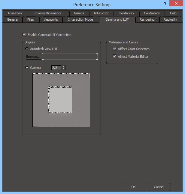

2. adım görüntüleme ayarları.
Rendering menüsü altında Gamma/LUT Settings ayarlarına girin burada Enable Gamma/LUT Correction seçili olmalı ve gamma değeri 2.2 girilmeli

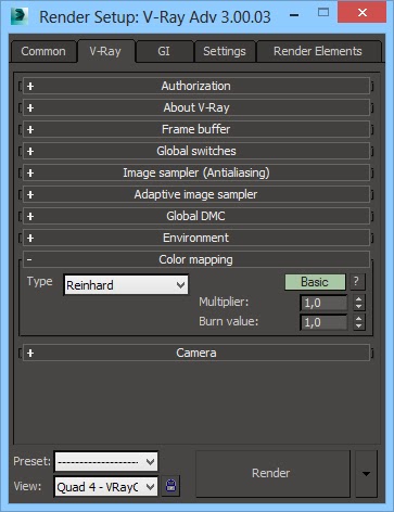

3dsmax ayarları şimdilik bu kadar şimdi vray kısmına bakalım. Vray 3 de ayar seçenekleri basitleştirilmiş olduğundan ilgili menü ilk kurulum haline görünmüyor Render Setup ( F10 kısayolu) kısmında V-Ray bölümünde Color mapping seçeneğinde Mavi renkli "Basic" diye bir seçenek görülür orada Basit yazısının üzerinde farenin sağ tuşuna basıp " Switch All to Expert" i seçin pencere kapanacak ve tekrar gelecektir şimdi gamma ayarlarının ekranda belirdiğini göreceksiniz.
Pencere bu halde iken expert seçildiğinde;
Bu hale dönecektir Gamma değerini 2.2 olarak düzeltiniz.

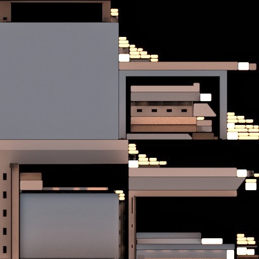

buraya kadar ki kısmı bir çok kaynakta bulabilirsiniz ancak render to texture kısmı için son ve en önemli adım kalmakta. Zira bu ayarlar yapıldıktan sonra normal renderlar düzgün olarak görünecek ancak render to texture yaptığınızda hala daha aldığınız texture aşağıdaki gibi beyaz görünecektir.

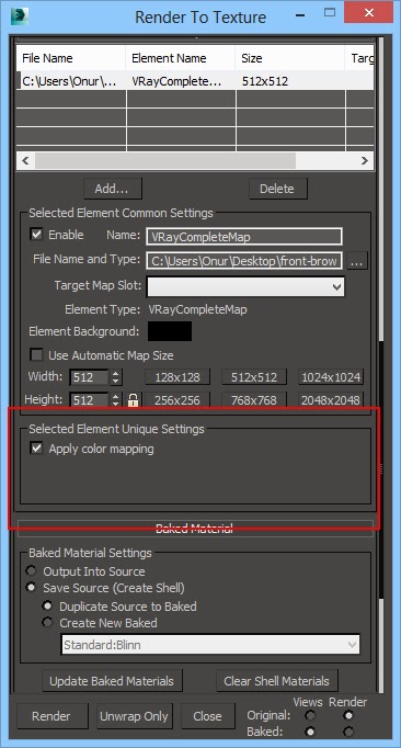

Render To Texture ekranı ayarları: aslında çok da komplike bir şey değil uv si ayrılmış objeyi seçip vray kamerası üzerinden Output kısmına add deyip "Vray Complate Map" i işaretleyip texturenin ebatını seçeceksiniz ancak burada ki küçük ama en önemli püf noktası "Selected Element Unique" Settings kısmı. burada "Apply color maping" seçeneğini işaretleyiniz ( sahnedeki texturesi alınacak tüm objeleri seçip bunu işaretleyin global bir ayar olmadığı için 1 tane obje için seçerseniz sadece o obje için geçerli olur. )
Bu işareti seçtiğinizde artık işlemleriniz bitti demektir sorunsuzca ekranda gördüğünüz şekilde render to texture alıp gerçekçi textureler hazırlayabilirsiniz..
