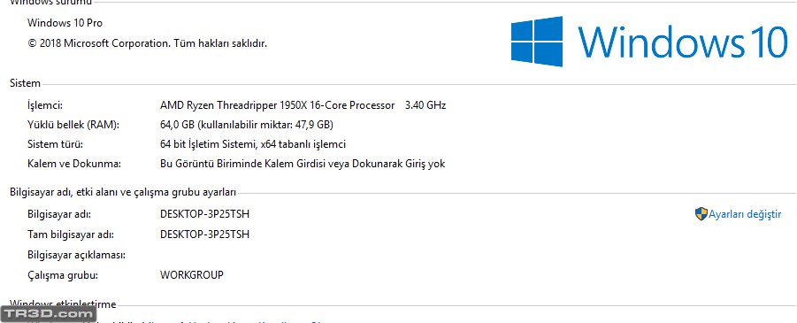

tekrar merhaba , 4x8 ram daha aldım aynı özelliklerde fakat sorun şu ki 64 gb ram görünüyor bilgisayarda fakat 16 gb donanıma ayrıldı yazıyor . yani kullanılabilir miktarı 487 gb olarak gösteriyor . nasıl çözebilirim bilen var mıdır
