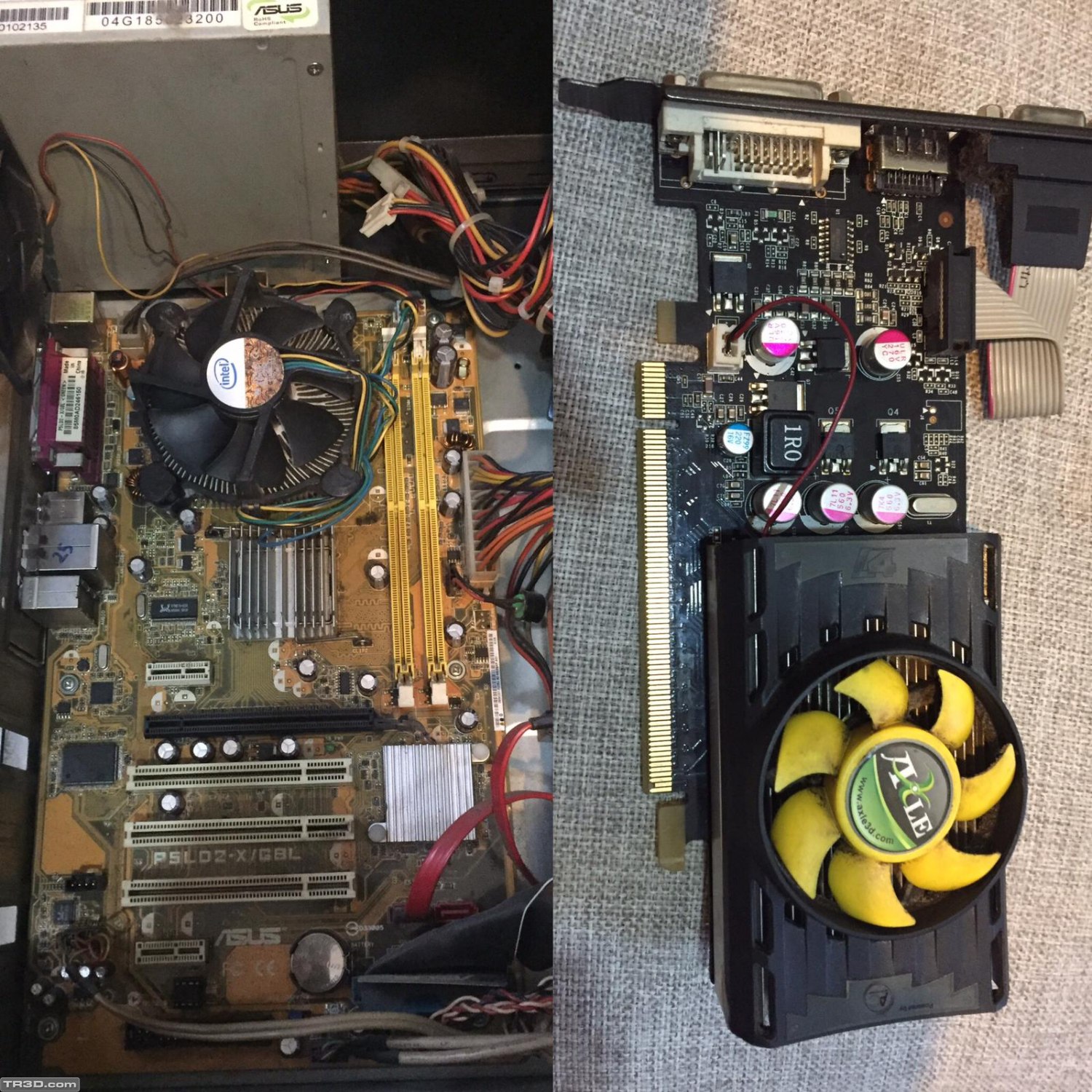

5 yıldır evliyim annemlerin evinde kalan bekarken kullandığım bilgisayarımı bu gün gidip aldım ama tabi baya bir geri kalmış
Şuan yeni bilgisayar alıcak bütcem yok o yüzden emektara mahkum kaldık
Bu bilgisayarı düşük bütçe ile pubg mobil oynayacak seviyede nasıl hızlandırırım yardımınızı rica ediyorum
anakart: asustek computer inc p5ld2-x/gbl
işlemci :intel core(tm)2 dou cpu e7200 2.53ghz
ekram kartı: nvidia geforge 210 512mb
2 gb ram marka model bilmiyorum
Ram 4gb'a yükselebiliyorsa ve GTX 750Ti gibi bir kart takılabiliyorsa oyunu low ayarlarla 720p çözünürlükte oynayabileceğinizi düşünüyorum.GTX 750ti şu an 300-350 tl civarında Çinden ve Türkiye'denikinci elini bulabileceğiniz ek güç istemeden pci slottan beslenebilen bir kart.İşlemciyide ek fanla 800-1000 mhz overclock yaparsanız daha bir idare edecek seviyeye gelebilir.Stok fanla en fazla 300 mhz kaldırır ötesi riskli.
Merhaba,geç dönüş yaptım kusura bakmayın.
Ekran kartınız pci express tipinde. yani gtx 750 ti ile aynı soket yapısında. sorun çıkmaz.Sadece güç kaynağınız(power supply) 300 watt altında olmasın,kesin olmamakla beraber kartı besleyemeyebilir.Güç değeri power supply üzerindeki etikette yazar.
Ramler dual mod çalışacaksa aynı mhz değer ve ddr tipinde olmalı.Marka farklı olsada bişey farketmez.Yinede imkan varsa 2 tane aynı marka ve özellikte ram takmanız sistemin daha stabil çalışmasını sağlar.N11'deki ramlerden bende 12 yıllık sistemim için 4 tane aldım, 1 senedir sorunsuz kullanıyorum.
