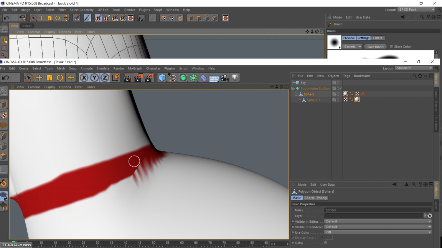

Arkadaşlar herkese merhaba,
Cinema 4D bodypaint ile modellemeyi brush ile boyarken boyanan yerlerin köşeleri pikselleşme oluyor ve render aldığımda da o pikselleşme gözüküyor.
Kusursuz düz bir çizgi yapamıyorum.
Yardımınızı rica ediyorum

O bÖlgede bulunan UW
olcaykayihanolcay kayıhan
O bÖlgede bulunan UW map açılımı hatalı olduğunda olur bu sorun genelde. Objenin kopyasına bir checker map koyup bakın aynı sorun orada da olacaktır
