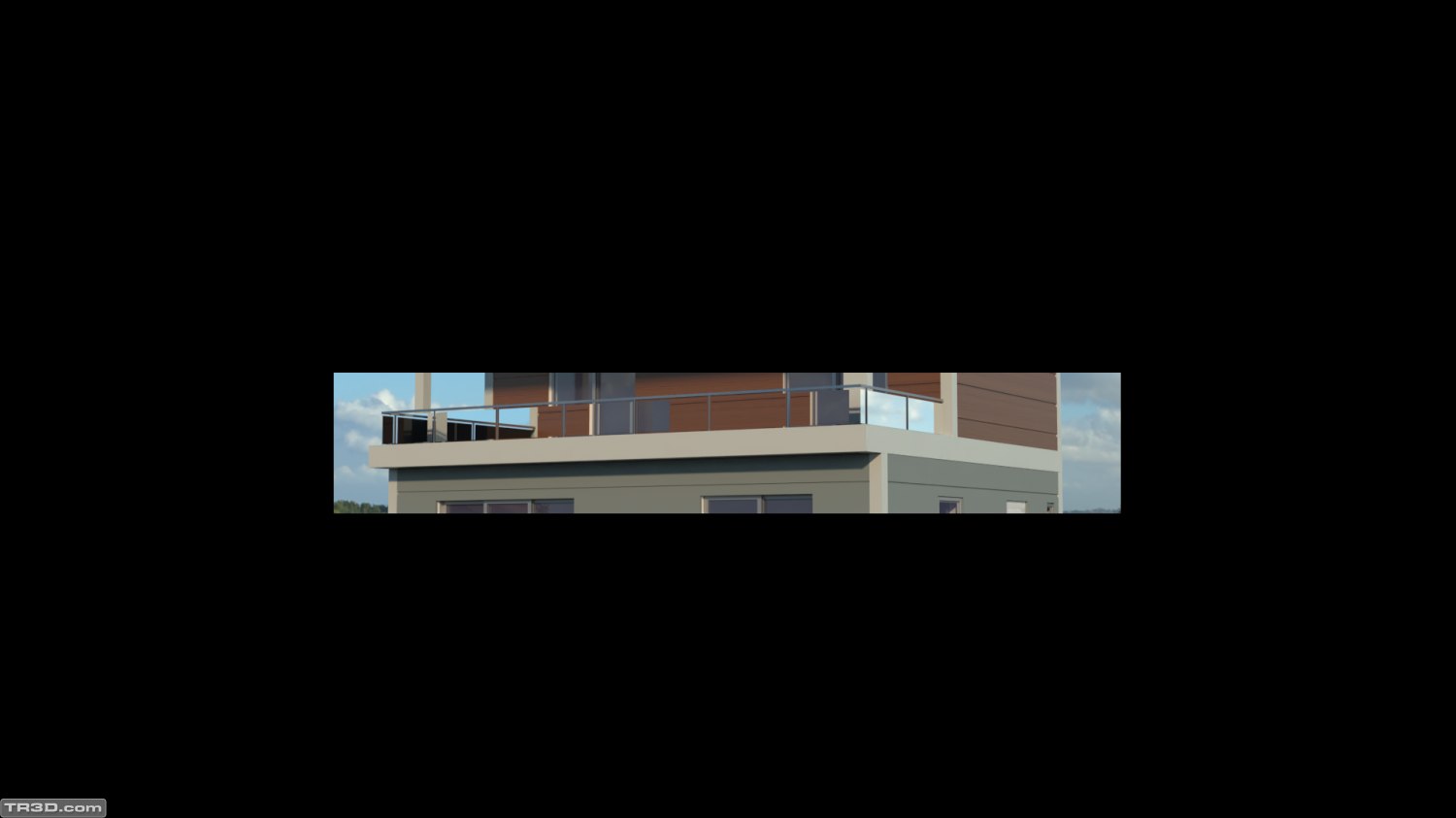

Multisubobject ile materyal atadığım balkon korkuluğunun cam olan kısmı arkasındaki görüntüleri kaydrıyor, bu kırılmayı nasıl düzeltebilirim? Bir de korkuluğun bir başka cam kısmının arka yüzeyi bu camın arkasında kalıyor ve siyah görünüyor, bunun düzeltmek için ne yapabilirim? Sitede yeni olduğum için sizinle görüntü paylaşabiliyor muyuz bilmiyorum. Ondan dolayı sözel olarak ifade etmeye çalıştım. Şimdiden vakit ayırdığınız için teşekkür ederim.

Cam materyalin affect shadow ayarını kontrol edin.

Yardımınınız için teşekkürler. Sorunu korkuluğu yeniden modelleyerek çözdüm
