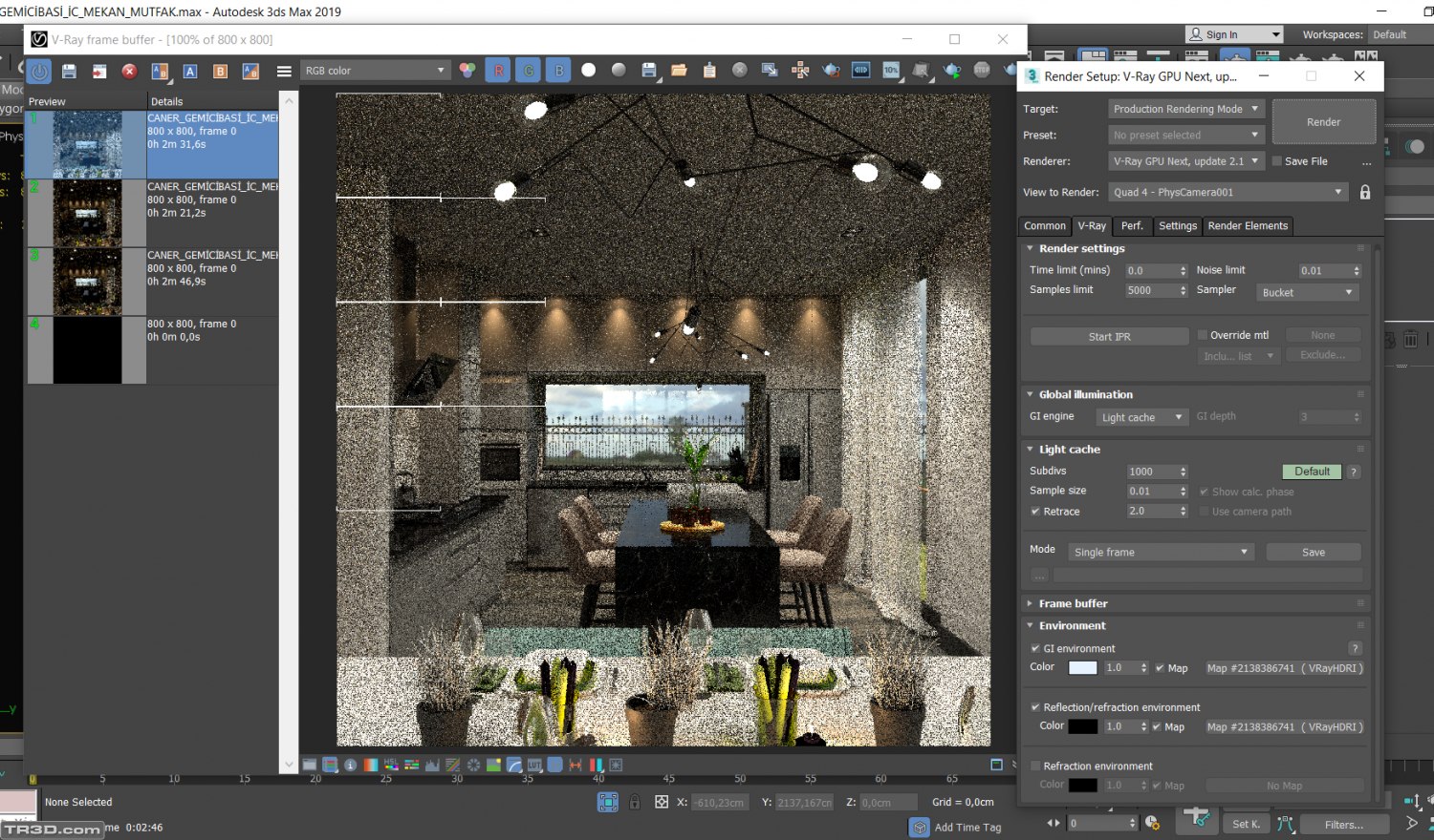

merhabalar, arkadaşıma ait bilgisayara 3ds max 2019 ve vray 2019 kurdum. aynı programları ilk bilgisayarıma kurdum sorunsuz render alırken yeni bilgisayarda render yarım kalıyor. forumları gezdim hiçbirinden cevap bulamadım.bu sitede aynı soru 2006 da sorulmuş ama bahsedilen komut 2019 max de yok yada bulamadım. acil bitirmem gereken bir iş var ve 2 gündür bu sorunla uğraşıyorum. lütfen yardım edinn
render bu şekilde bitiyor

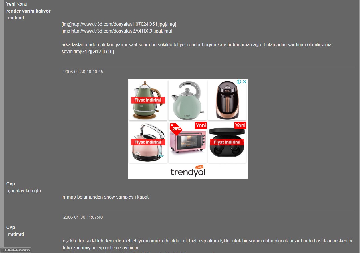

2006'da sorulmuş olan sorudaki
2006'da sorulmuş olan sorudaki komut nedir acaba?
2006_cevap
"ırradance bölümünden show samples ı kapat" cevabı verilmiş ve sanırım arkadaşın sorunu çözülmüş ama max 2019 da o ayar yok yada ben bulamadım

2019'da var ama sizin
2019'da var ama sizin aktif hale getirdiğiniz "VRay GPU" modu. Bu modda sadece Brute Force ve Light Cache var.
Eğer VRay Gpu değil de, Cpu render kısmına geçersenizi orada irradiance map var.
Ancak siz Gpu render kullandığınız ve orada irr map bölümü olmadığından sorun başka birşey olmalı.
Sakıncası yoksa sahneyi incelemem için bana gönderebilirmisiniz? Firma açısından sıkıntı olabilir derseniz sahnedeki birkaç önemsiz obje ve ışıklar hariç her şeyi silip yollayabilirsiniz.(Max 2018 olarak kaydedin)
dosyayı size gönderiyorum
hayır problem olmaz. gereksiz olanları silip size öyle göndereyim. dediğim gibi ben sorunun neyden kaynaklandığını anlayamadım ve çözüm de bulamadım. belki siz bulabilirsiniz.temizleyip atıyorum şimdi size.
