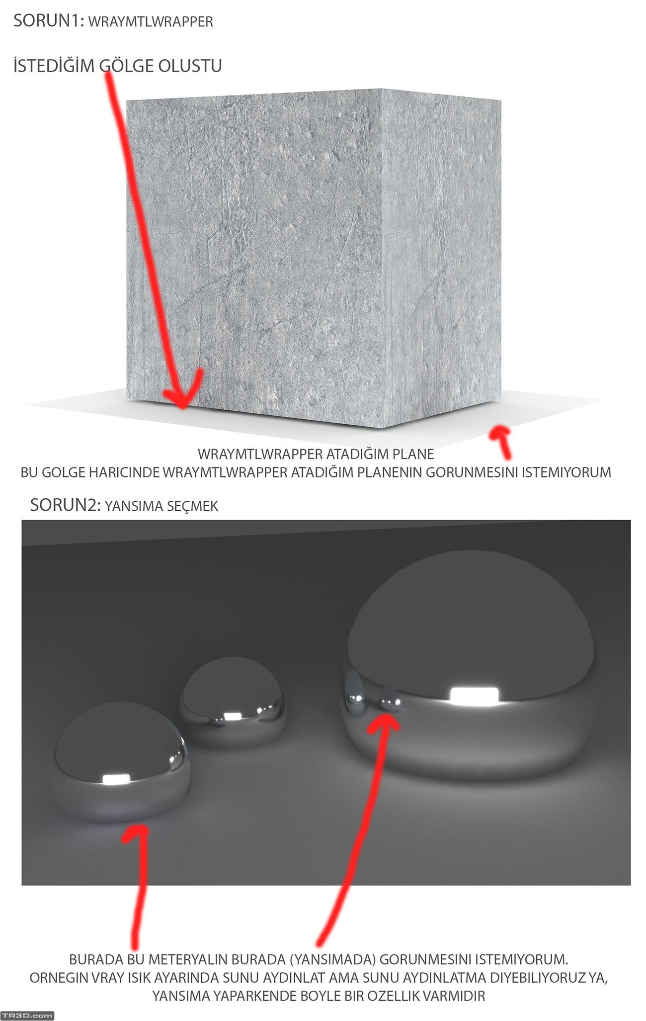

1. zemın olmayan bır sahnede (bos ve beyaz environment ile aydınlatılmış.) bır modelim var. ve renderer alırken gerceklık hıssı ıcın altında golge olusmasını ıstıyorum. bunun ıcın bır adet plane cızıp malzememın altına koyuyorum ve mtlwrapper atıyorum. renderımı alıyorum golgem olusmus cok ıyı ama mtlwrapper atadıgım plane tamamen gorunmez olmuyor. hafıf olarak kendını gosterıyor. bunu tamamen gorunmez yapmanın yolu varmıdır.
2. bu cok kısa. wray ısıklara su malzemeyı etkıleme (ısıklandırma) dıyebılıyoruz. bır malzemeyede bunu dıyebılırmıyız. crom kaplı bır malzemem var ama etrafındakı ıkı objelerden bırını yansıtsın ama dıgerını yokmus gıbı yansıtmasın. mumkunmudur.
1. sorum ıle ılgılı resım asagıdakı lınkten gorebılırsınız hocam
https://hizliresim.com/Wor5mQ
2. sorumun resmı alt lıkte
https://hizliresim.com/RG6MWa
Tesekkur ederım
Sanırım yapmak istediğin şey Matte/Shadow ile yapılan işlem doğru anladıysam.
evet sorunlarımdan bır O. AMA VRAYMTLWRAPPER KULLANDIM. Diğer sorunum (sorum) yansıma ikisinide tek resim yaptım. aşağıdaki linkten bakabilirsiniz.
