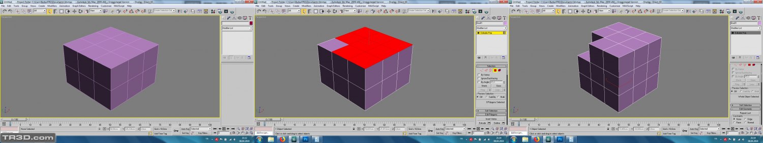

Merhaba,
Objenin dış yüzeylerinden birini içe doğru extrude edince en dıştaki yüzeye extrude uygulanmıyor.Bu yüzden o yüzeyi sonradan silmem gerekiyor. Bu sorunu hep uzun yoldan halletmeye çalışıyorum.
Bu sorunu düzeltmem mümkün müdür?
https://i.hizliresim.com/pbQAGJ.jpg
Durum normal görünüyor. Extrude yeni 4 yüzey üretiyor. Amacında oluşan şekli gösterir misin ?
anladığım sketcup daki push işlemini yapmak istiyorsun... max extrude mantığı ile push benzesede birbirine mantığı farklıdır. bu şekilde olması Necmi Beyin de söylediği gibi gayet normal...
geç yazdığım için kusura bakmayın. değerli cevaplarınız için teşekkür ederim. sanırım extrude yapacağım yüzeyleri bundan sonra daha planlı şekilde yapmam gerekiyor.
Bu arada ulaşmak istediğim şekil aşağıdaki ektedir.
https://hizliresim.com/P1jEB9
İstediğine ulaşmak için nasıl anlatayım bilemedim ama asağıdan yukarı doğru iki sıra kalsın üçüncü sıranın hiç olmadığını düşün senin seçip - yönde extrude vermeye çalıştığın yüzeyi değil diğer bütün yüzeyleri seçip + yönde extrude vererek üçüncü katı çıktığını düşün istediğin olacaktır.
sende oluşan görüntü max için doğru bir görüntü pushpull gibi çalışmaz extrude.
Kolay gelsin.
cismin ilk halinde tek kat olsun. Edit-poly uygula. Polygon modunda ctrl basılı tut extrude yap
Çok sağolun. Bundan sonra buna göre çalışacağım. Zira karmaşık modellerde sorun oluyordu.
