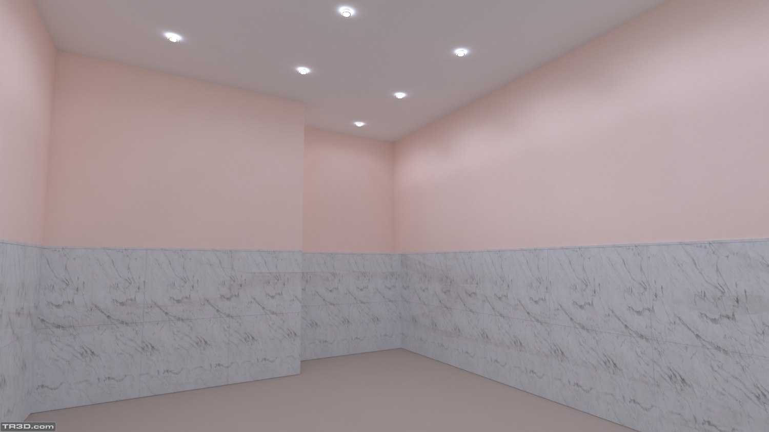

Bu render biraz daha iyi oldu.
Sizden cevap geldiği zaman sorunları ve çözümlerini yazacağım. Aynı sorunu yaşayan arkadaşlar için yararı olur.
Hızlıca Özetleyeyim:
Sorun render ayarları ve Sahnedeki ışık yetersizliği
Çözümler:
Sahneye ışık ekledik,(Vraylight) Sampling Değerimiz:24
Render/GI Ayarlarından Current Preset (High)
Subdivs Değeri:80
İnterp. Samples Değeri:40
Light Cache Subdivs Değeri:1500
Bu değerler sabit değil, Üzerine bir sürü ayar ve işlem yapmak gerekir.
Sahne durumuna bağlı olarak değişir. Render ayarlarını öğrenmek gerekir,Doğru modelleme,Doğru kaplama,Doğru Işıklandırma,Doğru Render ayarları yapmayı öğrenmeliyiz. Bunları yaptığımız takdirde renderlarımız daha güzel olur.
çok teşekkür ederim evet iyi gözüküyor,
bu ayarlarla tekrar deneyeceğim.
ezgidoruk selamlar vray ayarlarından zıyade bu tıp sorunlarda sorunun kaynagı ısık kaynagı oluyor. orhanyılmaz hocam render ayarlarını yukseltmek bır cozum ama hayatımda nerdeyse hıc bır sahnemde hıgh da ve lıghtcache 1500 lerde subdıvs 80 lerde kullanmadım. bunlar renderı gerek olmadıgı halde uzatabılır. tabı fınal renderlarda veya gerekırse bu degerler arttırılır ama bu tıp bır sorunu cozmek ıcın dırek basvurmak gereken ayar vray ayarları degıl bence ılk etapta.
yukardakı spotlar olusturulurken. gercek lıght objesı olarak yanı vray lıght dısk kullanılırsa bu golgelenmeler olmayacaktır. burada sanırım gorunen lıght materıal ılle ısık yapılmıs gıbı sorun orda baslamıs eger lıght materıal kullanıldı ıse.
ıkıncı alternatıf olarak vray lıght materıal ıle olusturulmak ıstenıyor ıse ıllakı ısıklar yada durum onu gerektırıyorsa lıght mtl ın parametrelerınden dırek ılumınatıon aktıf edılırse gene golgelenmenın onune gecılebılır bu durumda bıraz noıse olursa sahnede dırek ılumınatıon ın yanından subdıvs 16 ya getırılırse noıse larda sılınmeye baslar.
ve aynı sahneyı duzelmıs bır sekılde low da lıgtcache 300 lerde rahatlıkla render alınabılır kı sureyı cok kısaltmıs oluruz
bıde ustune denoıser acılırsa. sonuc dahada hızlı olabılır
