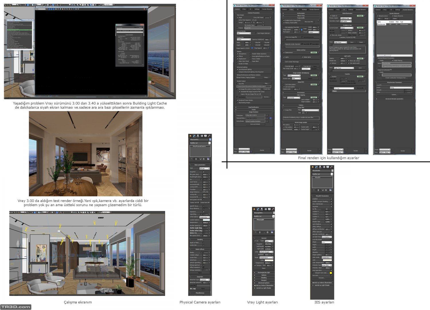

Vray sürümünü 3.00 dan 3.40 a yükselttikten sonra çalışma ekranımda render alırken building light cache kısmında uzun süre siyah ekran görüntüsü kalıyor.Ardından çok yavaş şekilde bazı pikseller aydınlanmaya başlıyor.Tüm ayarlarım önceki sürümle aynı olmasına rağmen yaptığım değişikliklerin hiçbiri sorunu düzeltmedi.Görselde çalışma ekranımı,vray ayarlarımı vb. görebilirsiniz.

Aynı durum benimde dikkatimi
Aynı durum benimde dikkatimi çekmişti. Render ayarlarıyla alakalı olduğunu sanmıyorum. Version 3.20 kullanırken yaşamiyordum bu sorunu.

ekrana sağ klik yapıp
ekrana sağ klik yapıp vraysceneconverter derseniz sorununuz düzelir sanırım

Yanıt veren arkadaşlar sağolun.
tolkademTolga Kaan Demir
Assign renderer bölümünden vray Rt yi seçip tekrar vray adv ye döndüm ve mevcut ayarlarımı tekrar girdiğimde düzeldi.Tam olarak sorunun ne olduğunu anlamadım ama problem çözüldü.
