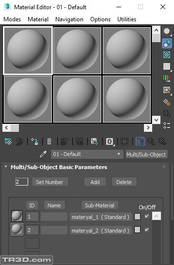

hazır indirdigim bır mesh objeye 1 adet id numarası verilmiş .ama unwrap uvw yaptıgımda nesneye 2 adet id numarası verılmış oldugunu gördüm. bundalrda id1 ve id2 ve map harıtası tamda olası gerektıgı gibi ayrılmış .Ama modifiyer liste bir assagidaki mesh objeye dönunce tekrar onun 1 id li halıne dönüyourm ve nesneye mataerial editörden 2. bir malzeme atıyamıyorum unwrap halındeyken id2 yi sectigimde bunu detach edılemıyorda .burada yapılacak bır sey olmalı ...

Sorduğunuz sorudan modeli sizin yapmadığınız sonucuna varıyorum. Bu durumda uygulayabileceğiniz en basit çözüm multimaterial kullanmak.
Her birinin ayrı ayrı unwrap'ini de alabilirsiniz. Onları taslak olarak kullanıp istediğiniz şekilde kullanabilirsiniz.
