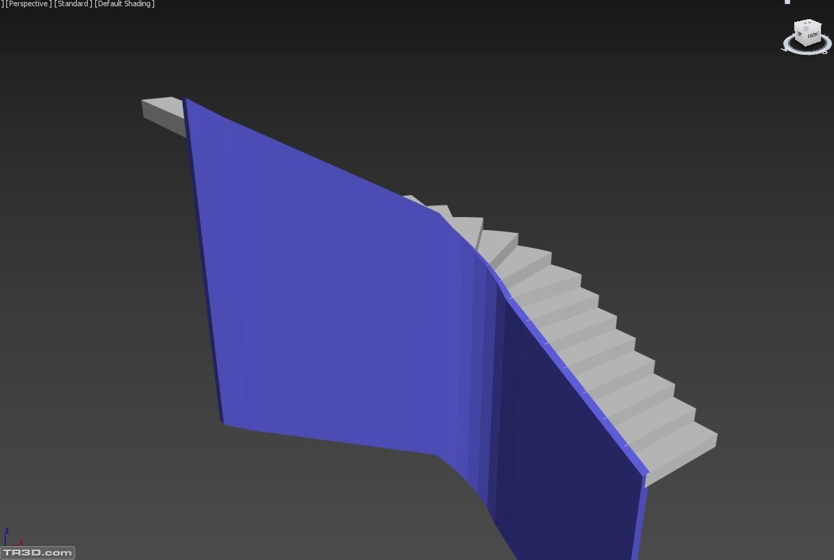

Yaşadığın sorun Banking.
Ben şöyle bir yol izlerdim. Üst görünüşten line ile 2,5 snap kullanarak korkuluğun path’ini çizerdim. Birinin radiusu “0”, diğerinin radiusu “iki kat arasındaki kot farkı” kadar olan iki adet circle da çizerdim. Sonra path’i seçer Create menüsünde Compound Objects’ten Loft aracıyla boynuza benzer bir model oluştururdum. Loft ayarlarında Path’in 0 percent’ı yarıçapı 0 olan circle; 100 percent’ı yarıçapı kot farkı kadar olan circle seçilerek yapılmalı. “Cap Start” ve “Cap End” işaretsiz olmalı. Aynı zamanda Loft ayarlarından Linear interpolation işaretli olmalı. Bu şekilde loft ile boynuz şekli modellendikten sonra editable poly’e dönüştürüp (üzerine turbosmooth atıp kavisi ayarlanabilinir) üzerindeki hatlardan uygun olanını edge ile seçip create shape from selection ile istenilen korkuluk path’i oluşturulabilir. Sonra nasıl bir korkuluk profili isteniyorsa onu path’e uygulardım. Çok uzun ve zor gibi görünse de gözünü korkutmasın.
Loft parametrelerinde iki ayrı daireyi pickleyebilceğim alanı göremedim.Hangi bölümde acaba?
Percent 0 iken get shape’e basıp yarıçapı 0 olan daireyi seç. Sonra percent değerini 100’e getirip tekrar get shape’ten yarı çapı kot farkı kadar olan daireyi seç.
