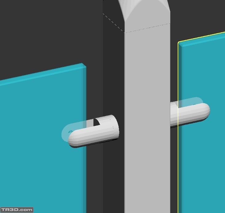

3ds Max : sketchup' dan 3 d max 'e import sorunu
Edit meshte varmiydi hatırlamıyorum ama edit poly yüzeyleri seç smoothing başlığı altında autosmoothu tikla
https://www.youtube.com/watch?v=M4Dw1abi30c&t=710s bu videoya da bakabilirsin smooth gruop hakkında daha fazla bilgi edinebilirsin.
İki öneri de max'in kendi içinde yapılan çizimlerle ilgili. İmport' la ilgili sorunu çözmüyor.Teşekkürler..
sorun importta değil fakat, shader da. Shader şöyle işliyor yüzeye düşen ışıkları program tek tek hesapladığı için o nesnede her yüzey için bir ışık hesaplaması yapılıyor ve öyle kırık kırık bir görüntü çıkıyor. Bunu engellemek için nesneye yüzeylerini ayrı ayrı değil tek bir obje gibi ışık hesaplaması yaptırırsanız düzelir. o da dediğimiz yöntemle
Teşekkür ederim bu yöntemler işe yaramadı. Google skectcup dosyası olarak import edince sorun çözüldü.
