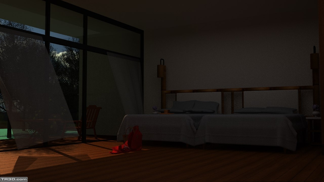

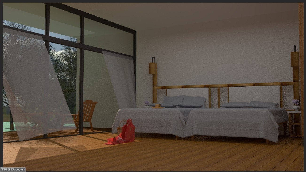

merhaba arkadaşlar vray 3.4 kullanmaktayım. renderi kaydettikten sonra ışık belirgin bir şekilde azalıyor sebebi ne olabilir acaba yardımcı olabilir misiniz

Gama ayarından kaynaklanıyordur muhtemelen.
Gama ayarından kaynaklanıyordur muhtemelen. Frame bufferde sRGB butonuna bir kez tıkla bir de öyle kaydet .Kayıt formatını da öncelikle jpeg olarak nede. Eğer düzgün çıkmazsa Gama ayarlarını yeniden yapılandırman gerekebilir.
2019-05-11 00:39:24
jpg kaydederken acilan kayit
jpg kaydederken acilan kayit ekraninda gamma degerini 2.2 yap duzelir.
