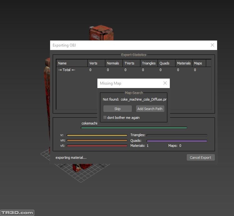

Selam arkadaşlar .Modelimi bitirdikten sonra export etmeden önce strip path uygulayarak yolu temizliyorum.Ancak bu export formatı textureler ile aynı klasör içindeyse buluyor.Ben Textures klasörü içinde değil aynı dizinde olmalarını istiyorum.O zaman tekrar yol soruyor,kaplamaları görmüyor.Fbx' açtığımdaysa 'fbm' klasörü oluşuyor. Bunun çözümü nedir?

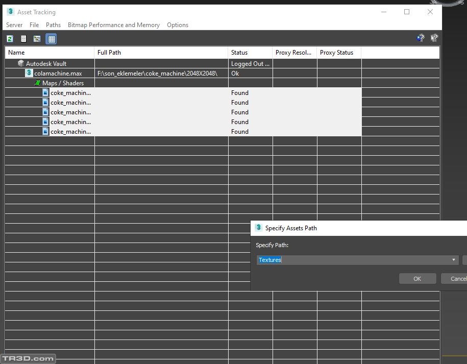

Sanırım çözdüm.Strip Path sonrasında Set Path' yol olarak sadece "Textures" yazdığımda kaplamaları klasörde buluyor.

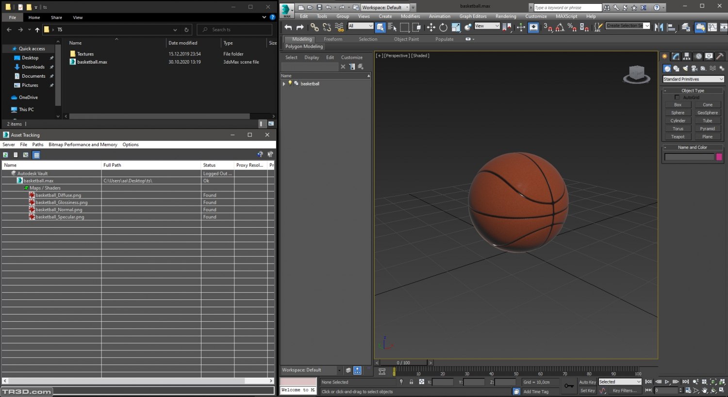

Üstad strip dedikten sonra

Ancak bu yolla sorunsuz
