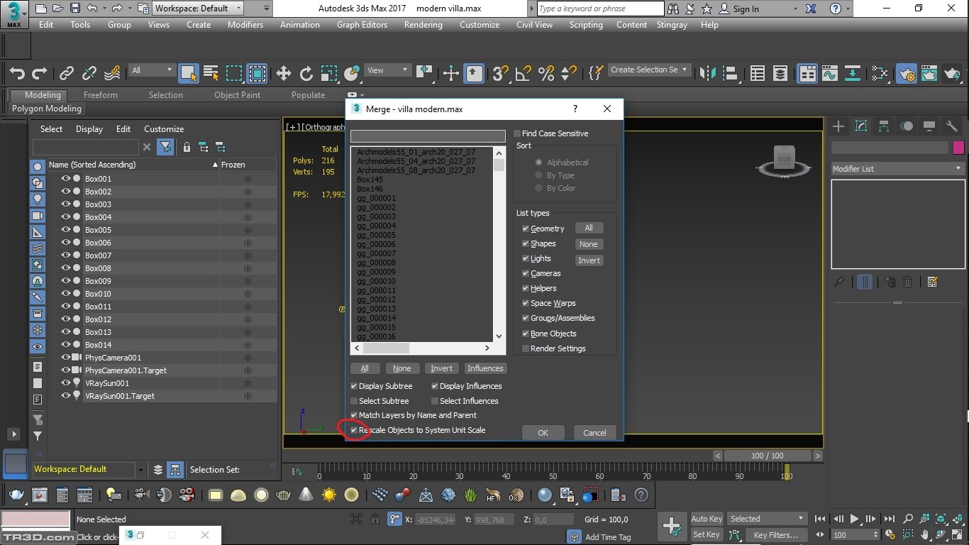

pek emin değilim ama
sorununuz merge yolu bende bir deneme yaptım aynısı bende de oldu şu şekilde çözdüm sorunu
file > importun yan sekmesinde merge > dosyayı seç
sonra ekteki görseldeki işaretli yeri kapatın
ya
customize > configure user paths > external files > add ile textureların olduğu klasörü seçersiniz.
yada
textureları almazsa damlalıkla seçip o materiali atın boş yere texture atarsınız.
kolay gelsin şimdiden bende işe yaradı sorun çıkacağını zannetmiyorum.
