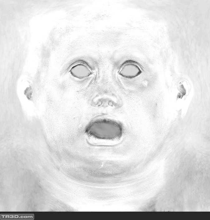

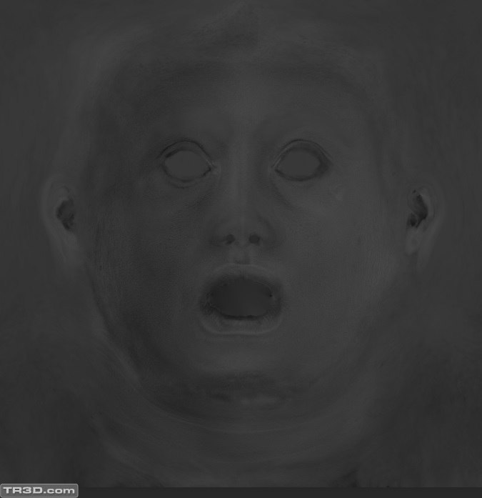

zbrushta oluşturduğumuz displacementi specular mapa nasıl çevirebiliriz örneğin nette bulduğum bu mapleri photoshoptamı yoksa maride mi hazırlıyorlar
Photoshopta parlaklık tirmya benziyor ama yanlis söylemeyeyim
Dönüştürme diye birşey yok , her map bi amaç için kullanılır bu sebeble yapıları birbirinden farklıdır ama temel mantık şu , uygulanacak efektin yoğunluk skalası yüzde olarak verilir beyaz 100 değerini , siyah 0 değerini temsil eder sadece dispalcemap da bu durum değişir beyaz 100 , siyah -100 gri 0 değeri temsil eder .
İstediğin değerleri photoshopda bu şekilde kendin hazırlayabilir yada düzenleyebilirsin ama şunu unutmaman gerekir her map de yer alan renk konumları ilgili alana ilgili efektin uygulanmasını yada uygulanmamasını ve uygulanacaksa nekadar uygulanacağını belirler bu sebeble dönüştürme diye birşey yok sadece ihtiyaçlarına uygun mapi alıp lazım olan map türünü kendin oluşturursun , baking aşamasında zbrush yada diğer programlar kullanıcın çalışma esnasında oluşturduğu dokuları ayrı kanallarda muhafaza eder ve export edildiğinde bunları ayrı ayrı kaydetme imkanını sana verir.

sorunuza gelecek olursak, sen sağlıklısı photoshop aslında. biraz zahmetli ama başarılı.
cevaplarınız için teşekkür ederim arkadaşlar söylediklerinizi deneyeceğim
