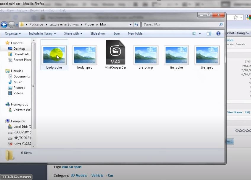

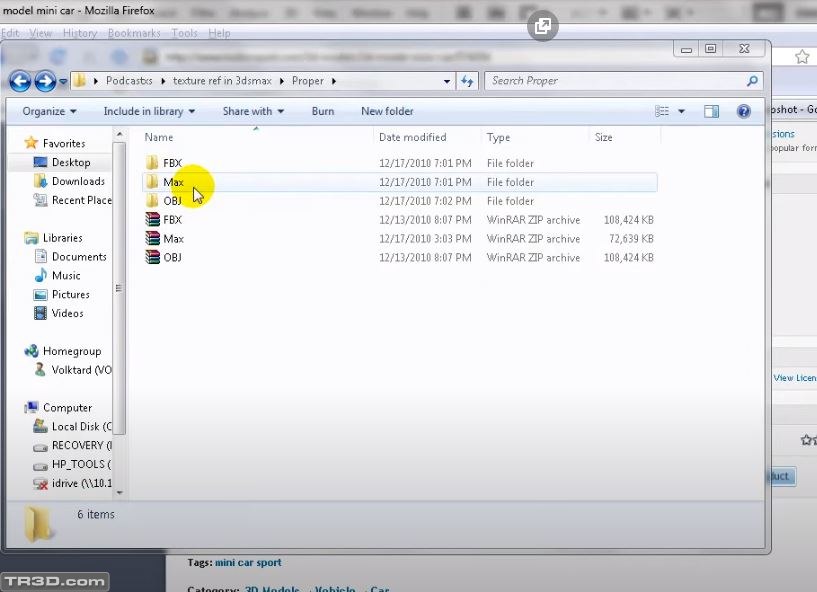

Aşağıdaki videoda ise ;
FBX-format ve textureler diye basit bir dizilim var.
https://youtu.be/IymFmydK2mQ?list=PL41B16751380DFD94

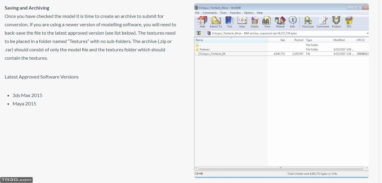

Ancak yine 3D Modeling Standart for Game Developers yazısında 'alt klasörler olmamalı' diyor.
Bir yerde bir yanlış yapıyorum.Görüşünüz nedir?Teşekkür ederim.
turbosquid için görüşlerimi belirtecem;
1. turbosquid sertifikaları için (stemcell) 8bit png istiyor. 256x256 yada 4096x4096 olması önemli değil ama texture setin tek ölçeklenmiş olmasını istiyor.
örnek; blabla diye bir modelin var bunun diffuse, specular normal vs. kaplamalarının hepsinin aynı ölçüde olmasını istiyor.(2048x2048) yani benim specular kaplamam boş tek renk bunu 256x256 yapayım diyemiyorsun.
- sertifika işine girmeyeceksen formatın önemi yok. kaplamalarını istediğin formatta çıkış alabilirsin. ama yinede benim tercihim png olur.
2. kaplamaların (relative path) olacak, yani dizin yolu olmayacak. bunu kullandığın programdan ayarlayacaksın.
klasöre gelirsek; bütün kaplamaların Textures isimli klasörde toplanacak
formul şu şekilde; Textures + model.obj = model.zip
son olarak turboda en çok tercih edilen iki 3dformat var. .OBJ ve .MAX
fbx, alembic vs eklenebilir ama gerekte yok gibi
tabi bu dediklerim başka programların formatları kötüdür demek değil turboda müşteriler için ilk tercih bunlar
