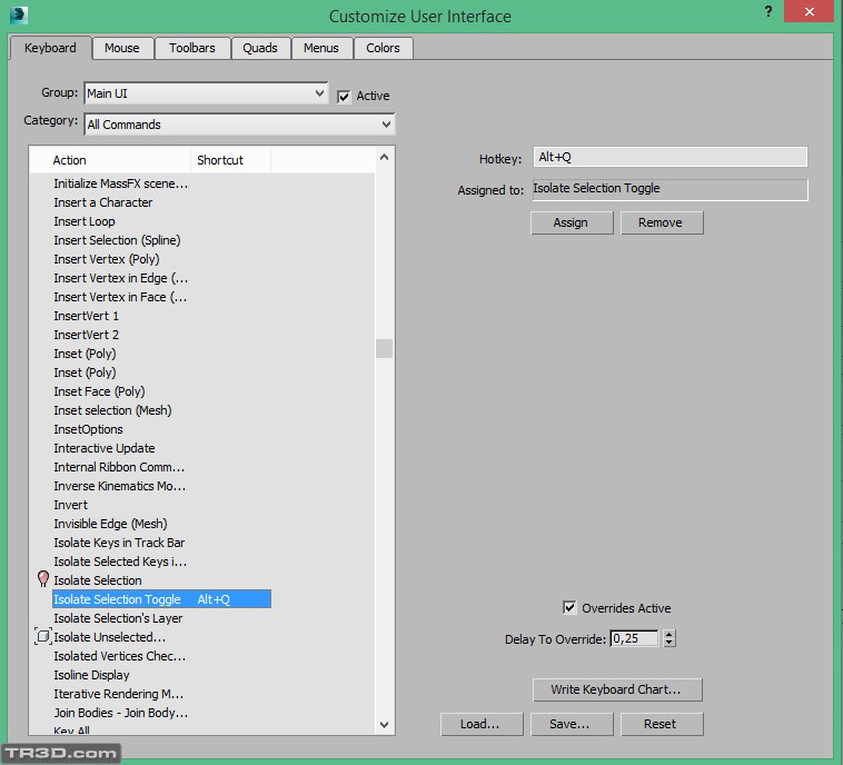

Alt+Q kısayol tuşu ile seçili nesnem dışındaki herşeyi gizledikten sonra gizli nesneleri tekrar getirmek için kullandığım bir kısayol tuşu vardı, unuttum. Aradığım cevap mouse' a sağ tıkla isolate end veya unhide all yap değil. Bu işlemi yapan kısayol tuşu vardı. bilen varsa yazarsa sevinirim.

Merhaba. Kısa yolu değiştirerek
Merhaba. Kısa yolu değiştirerek Alt+Q kısayolunu hem objeleri izole etmek için hem de izolasyondan çıkmak için kullanabilirsin. Customize menüsünden Customize User Interface'i seçtikten sonra eklediğim görüntüdeki gibi Alt+Q kısayolunu Isolate Selection Toggle'a atamak yeterlidir.

Cevap için
Cevap için çok teşekkür ederim. Bu konuyu bu şekilde çözmek aslında bildiğim birşey, birkaç gün öncesine kadar proğramla gelen komutun orjinal kısayolunu kullanıyordum ve unuttum hatırlamak konusu saplantıya dönüştü internette göz atmadığım mecra neredeyse kalmadı, klayvedende epey uğraştım.
