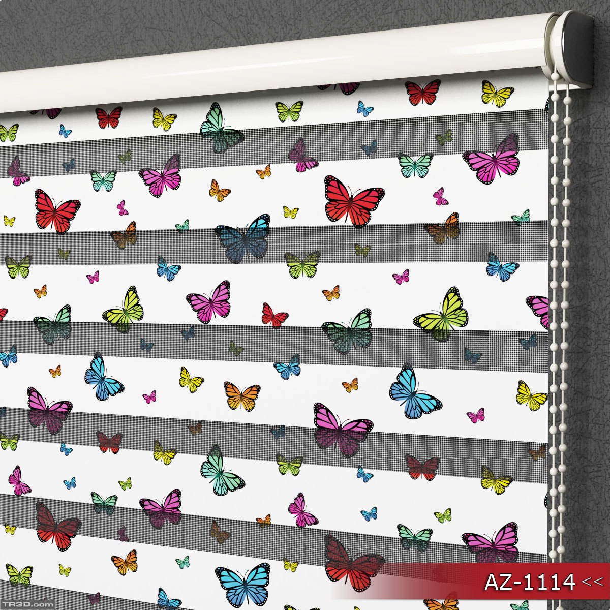

3dsmax harici bir programda yapmak istesen Keyshot ta çok basit bir yöntem var.
Bir plana map veya renk ata, keyshot render kısmında queue gelerek add job diyerek 1.kareyi hafızaya almış olur. renk ve map değiştir add diyerek 2.3.4 devam edebilirsin. sabit bir kamera atayarak açıyıda kayıp etmezsiniz. Process queue dersen hafızaya aldığın tüm görselleri render etmiş olur.
Tabi biraz map render ayarı için keyshot kullanmanız lazım. 1-2 saat eğitim yeter.
Resim : https://drive.google.com/open?id=1Li34wtq3JgAy0vzt0ibWav5iNUHBk574
Ya Serkan Hocam sen nasıl efsane bi adamsın ya. Allah bin kere razı olsun büyük işten kurtardın beni
