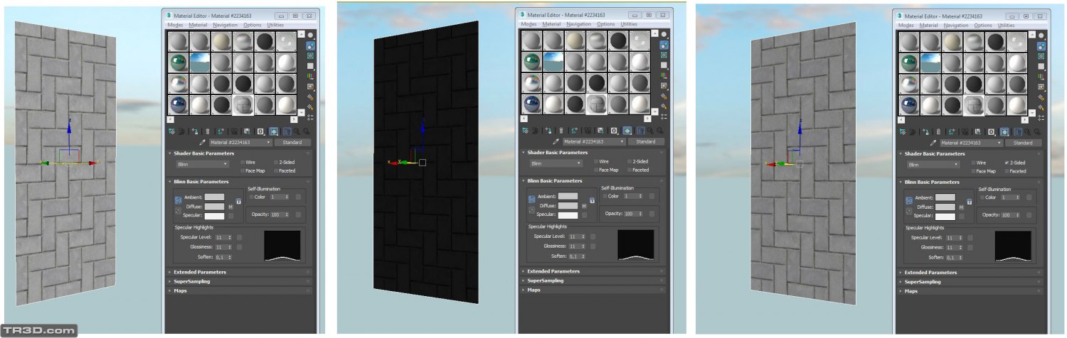

Plane'e atanmış Texture, 2-Sided seçeneğini aktif ettiğinizde görüntü 2 taraftan da görünüyor olması gerekir.

Ne kadar basitmiş.Sayın "KEMAL
xantier
Ne kadar basitmiş.Sayın "KEMAL BUDAK" teşekkür ederim yardımınız için.
