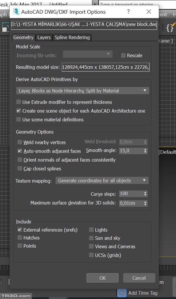

Autocad'de modelleme yapıp 3dmax'e aktarıyorum. Objeler solid olarak gelmiyor. Tüm yüzeyleri ayrı ayrı geliyor. Import ederken gelen tabloda işaretlenen bir tik meselesi midir? Yıllardır aynı şekilde yaparım hiç bu soruna rastlamadım.
Derive Autocad primitives by
Layer, Block as node hierarchy, split by element
Default seçenek bu şekildedir. Tahminimce sizde entity seçilmiş. Yanlışlıkla değişme ihtimali yüksek üzerine gelip orta tuşu hareket ettirirseniz değişiyor.
default ayarlarda "Create one scene object for each Autocad architecture one" işaretli değil. o sorun yaratıyor olabilir.
Başka da bir sorun görünmüyor. Eğer olmazsa sadece layer seçerek getirmeyi deneyin.
O seçeneği kaldırarak da denedim. Hatta tüm seçenekleri tek tek denedim. Bu tablodan değil demek ki. Genel ayarlarımda mı bir sorun var çözemedim. Önceki max dosyalarıma baktım. Onlarda sorun yok, onlara autocadden bir solid getirmeye kalktığımda yine yüzeylere bölünmüş geliyor. Çok sinir bozucu durum. Çünkü istediğim oynamaları yapamıyorum üzerlerinde.
Bendeki yüklü 3dsmax ayarlarında weld threshold değeri 0,254cm. Sende bu değer 0. Bundan dolayı vertexleri birleştirmeyip ayrı yüzeyler olarak açıyor olabilir mi, düzeltip deneyebilirmisin.
Harika, gerçekten de ondanmış. Çok teşekkürler düzeldi sonunda. :)
