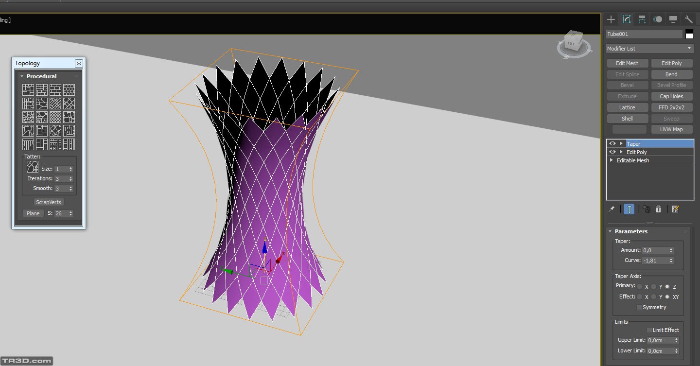

1. Adım; 1 Tube Objesini Sahnede oluşturup Edit Mesh > Edit Poly'ye çevirdim.
İçini sildim.
Sol üst köşede Polygon Modeling > Topology > Edgedirection Uyguladım.
2. Adım Aşağıdaki görsel; Taper Modifier'ı uygulamak.
2018-12-25 23:05:01 Edit:2018-12-25 23:10:38
https://www.youtube.com/watch?v=aS5Axs3-RjM mantık buradaki
mantık buradaki gibi bu yoldan yapabilirsin
