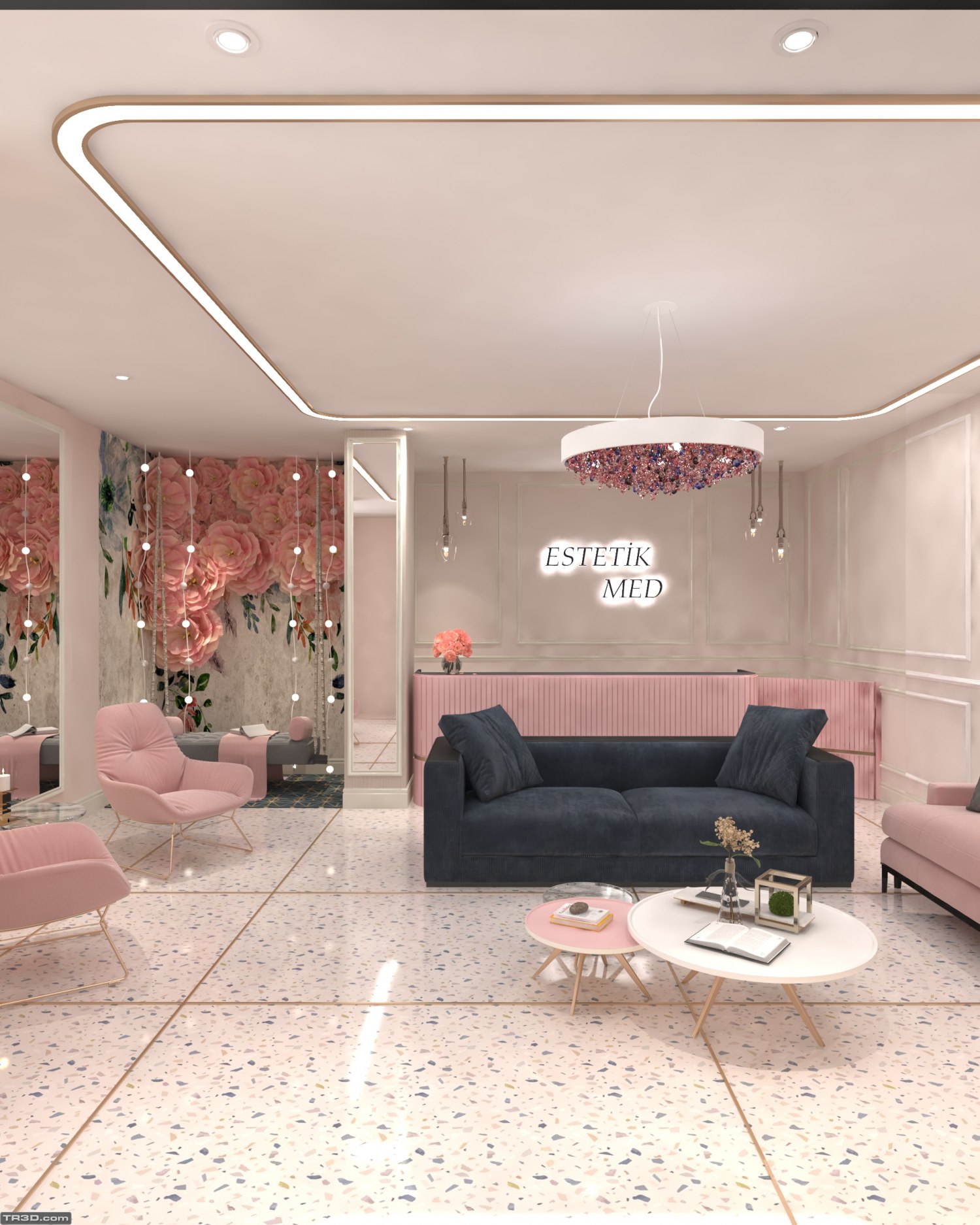

Renderda kararma problemi yaşıyorum probilean nesnesi değil box denedik olmadı cıtayı tekrar modelledik olmadı nasıl düzeltirim
kararma birkac nedenden olabilir.
sahneayarlarını hic bilmeden yorumlıcak olursam.
ilk i sahne işiklandırması ve render ayarı
Örnek olarak :işiklardaki sample degeri ve sahnedeki render pas seviyesi.şöyleki bu lekeler yeterli bilgi alınmadıgı yerlerde oluşur.Mantık yürütürseniz eğer genelde koselerde ve direk işik almayan yerlerde oluşmuş gibi.buda işik bilsiginin yeterli sayıda semple atmadıgından yada pas oluşabilir.Birde sahnede AO(ambient occlusion)acık ise kapatarak deneyin bunun ayarlarındanda olusabilir.
2. si ise model ve matterial ile olabilir.
Bu ise örnek olarak hatali mesh modelleme mesh normallarinin ters olmasi olabilir.mesler tavan ve duvar tam birleşmiyor olabilir.oyerleri kontrol edebilirsiniz.ve matterialinizde normal map yada disp.map varsa bir kaldırın öle deneyin.obje yüzeyleri ters ise normal mapte busekilde sonuclar cikartabilir.
İyi çalışmalar.
Global switches altında Secondary rays bias değerini 0,001 olarak girip deneyin
