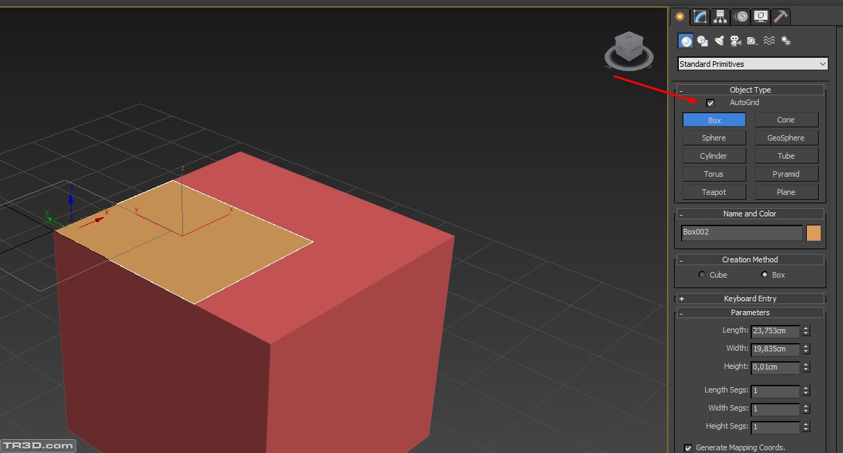

Merhabalar öncelikle, ismim Çağlar. 3ds Max programını okul aracılığıyla henüz yeni yeni öğrenme aşamasındayım, karşılaştığım bir problemi sizlere aktarmak istiyorum yardımınıza ihtiyacım var. Yaşadığım sorunu bir videoya çekip sizlerle paylaşmak istedim, videonun youtube linki; https://www.youtube.com/watch?v=jjXvcewYTQc&feature=youtu.be
Bu arada programı tamamen kaldırıp tekrar yüklememe rağmen sorunum çözülmedi (regedit, temp, system dosyaları dahil).
aslında videoda sorunla ilgili bir şey yok. Sana bazı tavsiyeler vereyim. Snap tool aracına sağ tıkladığında açılan menüden neye snap olacağını seçebilirsin. Videoda hizalamak istediğin yer nereyse oradan başlayıp sonra snap toolu kapatman gerekir sonrasında hizalı çalışmayacaksan. mesela Snap kısayolu S, s ye basıp köşelerden hizaladıktan sonra s ye basıp snap kapatıp sonrası için serbest çalışabilirsin genişlik ya da yükseklik için.
Öncelikle yorumunuz için teşekkür ederim, snap vertex aracı ile kutunun köşelerinden tutup yeni bir kutu oluşturmaya çalıştığında kutunun önizlemesinin faremin zıt kutbundan başlaması normal bir durum mudur?
@muro37 yorumunuz için teşekkür ederim, sorunum Auto Grid özelliğini açtığım halde devam ediyor.
imlecinle zıt bir eksen de hareket etmiyor attığımız videoda ama imlecinin nerede olduğuna bağlı bu. Snap tool u açtığınız da fareniz nerede olursa olsun nesne en yakın vertex e kilitlenmeye meyilli farenizi ona göre hareket ettirin. Videoda snap toolu açıyor yeni bir kutu çiziyorsunuz ve farenizi alt kısma indiriyorsunuz ve çizdiğiniz boxın alt kısma doğru yüksekliğini vermek istiyorsanız bu 2 aşamada olur. Kutu çizme 2 aşama zaten genişlik ve yükseklik. Siz kutunun genişlik kısmını ayarladığınızda bir tık daha yapıp yüksekliği vermelisiniz.
Videodaki sorun mevcut boxun ekrana göre sol üst köşesine ilk tıklamayı yapıp imleci sağ alt kösine götürene kadar yeni çizilecek olan boxun ters yönde oluşmaya başlaması. Sağ alt köşeye gelince problem düzeliyor. Ama maalesef nedeni hakkında bir fikrim yok.
@porto en azından sorunumu anladığınız için teşekkür ederim.
Bunun için snap menüsünden vertex seçili iken aynı zamanda face ide seçerseniz istediğinizi yapmış olursunuz...
@panubis3d hocam çok sağolun sanırım geçici olarak bir çözüme ulaştım sayenizde, ancak diğer arkadaşlarımda 'face' aracı açık olmadan da onlar sanki 'face' açıkmış gibi işlemlerini yapabiliyorlar, bunun sebebi nedir?
