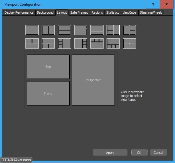

Ben daha geniş viewportta çalışmak için Max'i iki monitöre genişletiyorum. Bir monitör görüntüsünü perspective olarak ayarlıyorum.
Ancak Max'in sonraki sürümlerinde viewport pencereleri ayrı olarak kullanılabilir olacak.
https://www.youtube.com/watch?v=OlOZECc76tA
Serkan Bey maxi nasıl iki ekrana genişletiyorsunuz ? Bende çift monitör var ve ekran kartım Nvidia GTX1080 Ti. Bu kart ile bunu yapmam mümkün mü ? Tek dvi ve çift hdmi çıkışım var. Nasıl yaptığınızı anlatırsanz çok makbule geçer.Şimdiden teşekkürler.
Dvi değil display port olacaktı özür dilerimn :)
Max'i 2 ekrana genişletmekten kastettiğim pencere kenarlarından tutup ekranlar dolana kadar büyütmek.
Layout'u da bir ekrana perspektif gelecek şekilde ayarlıyorum. Bu şekilde oldukça rahat bir çalışma alanı kazanıyorum.
