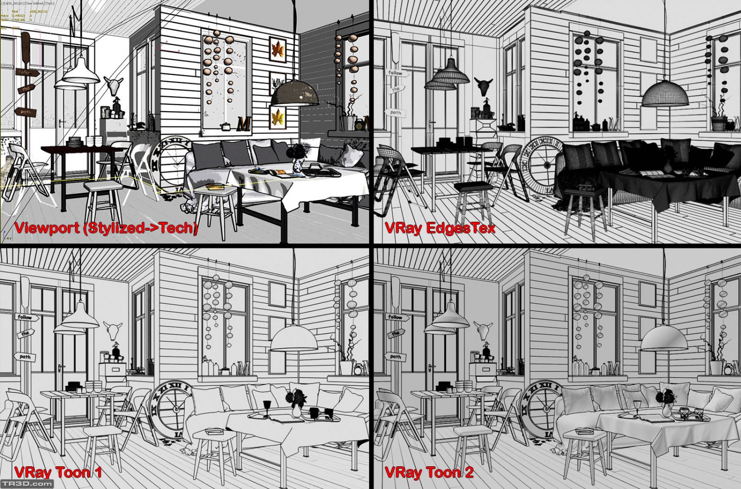

istediğinizi karşılarmı bilmiyorum ama şu linkten bakın..
https://www.youtube.com/watch?v=kqHP3lUCiOg
Yukarıdaki linkteki videoda bulunan yönteme ek olarak örneklerini sunduğum render sonuçlarını da görebilirsiniz.
Render olarak almak istemediğinizi belirtmişsiniz ama, hızlı bir alternatif olarak denemenizi isterim.
Normal bir render değil de GI kapalı, ışıklar kapalı, yansımalar, ışıklar, gölgeler ve glossy kapalı. Override materials kısmında malzeme olarak vray edges textures veya environment kısmında VRay Toon seçilirse resimde görünen sonuçları alırsınız. Hız düşüren bütün ayarlar kapalı olduğu için render çok hızlı bir şekilde alınacak. Yolladığım resimler en fazla 20 saniye sürdü.

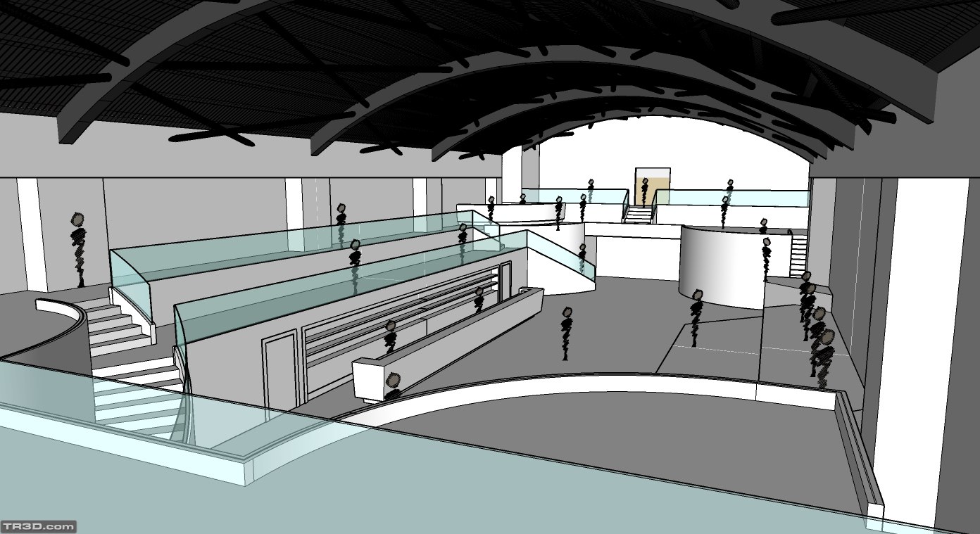

vray toon ile idare ettim bi süre ama mekan büyük olunca aynı şekilde içinde gezdir modelde denilince orada çözümsüz kaldım.Mecburen sketchupta yeniden modelledim çünkü max deki modlar net olmadı skethcup gibi.Yinede teşekkürler :)
